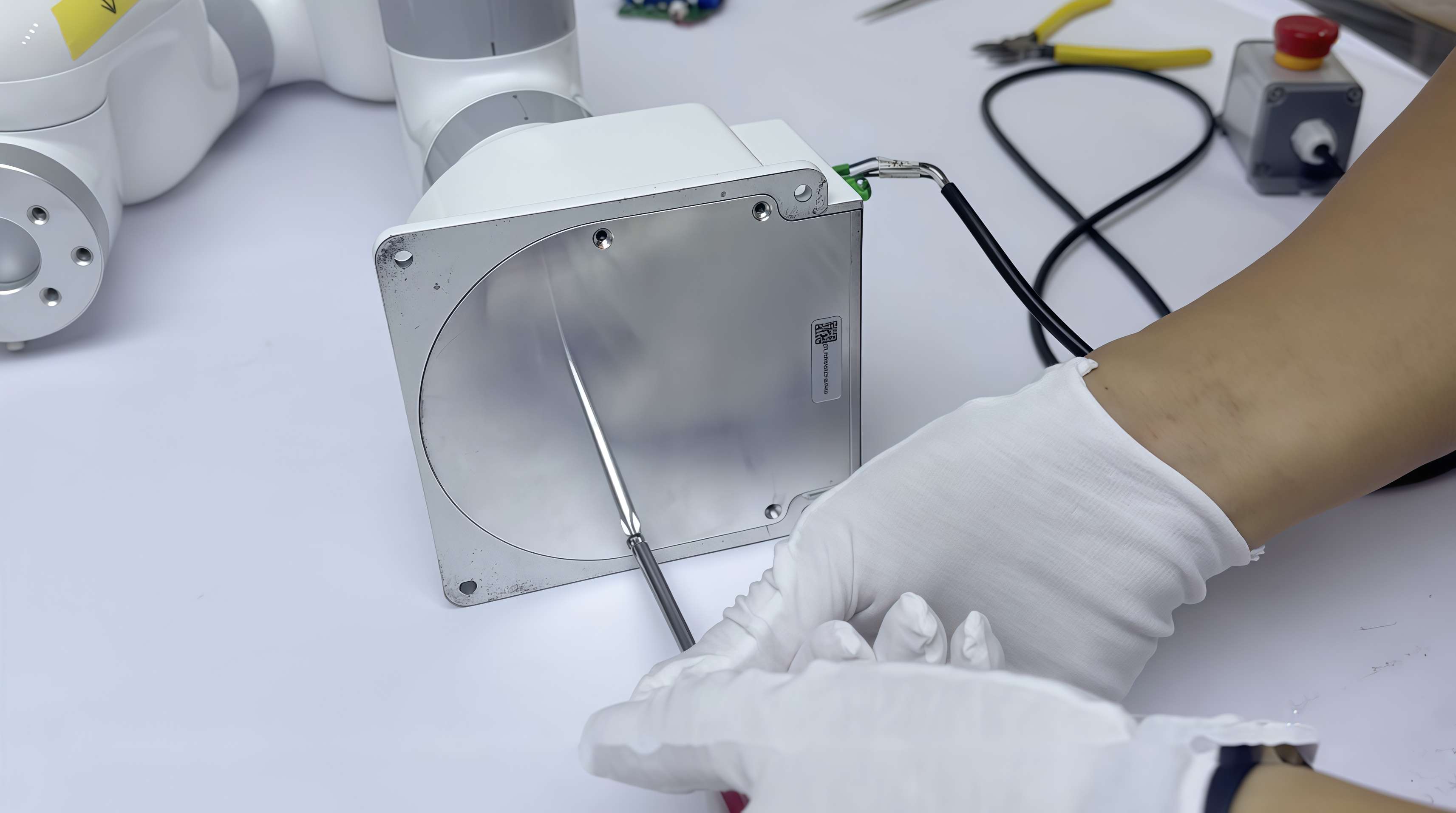

本视频演示 Lite 6 底座电池的更换方法,包括拆卸控制器组件、断开连接线、更换电池板、检查指示灯,以及重新组装底座。
本节要点
学习目标
  • 拆下 Lite6 底座内的控制器组件
  • 断开连接线并取出原电池板
  • 通过指示灯检查新电池板的状态
  • 重新连接线缆并装回底座组件

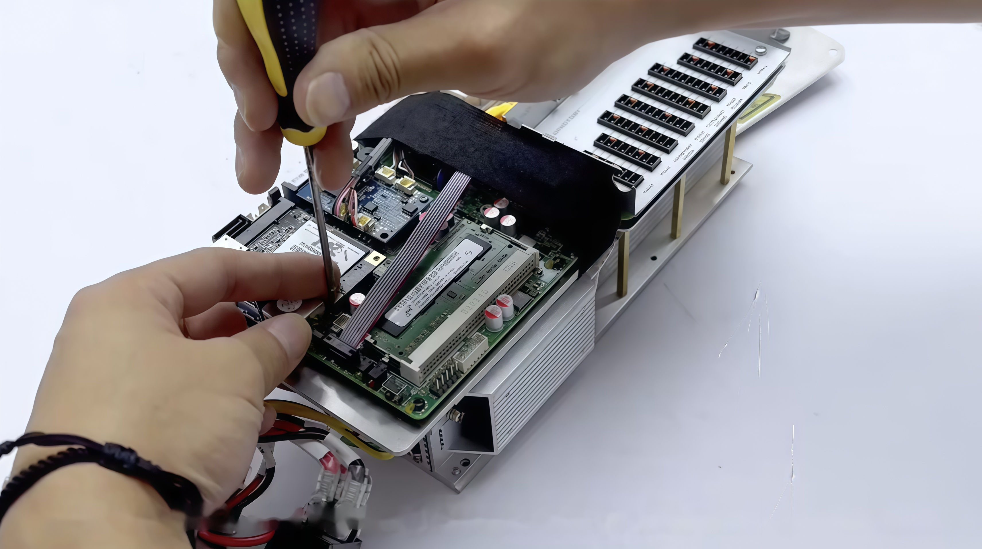

本视频演示如何将 UFACTORY 机器人控制器原有的 USB 存储设备更换为 SSD,包括拆卸控制器外壳、断开内部连接线、安装 SSD,以及重新组装控制器。
本节要点
学习目标
  • 拆下 I/O 模块并打开控制器外壳
  • 断开内部连接线,取出控制器模块
  • 拆下原有 USB 存储设备并安装 SSD
  • 重新连接线缆并组装控制器

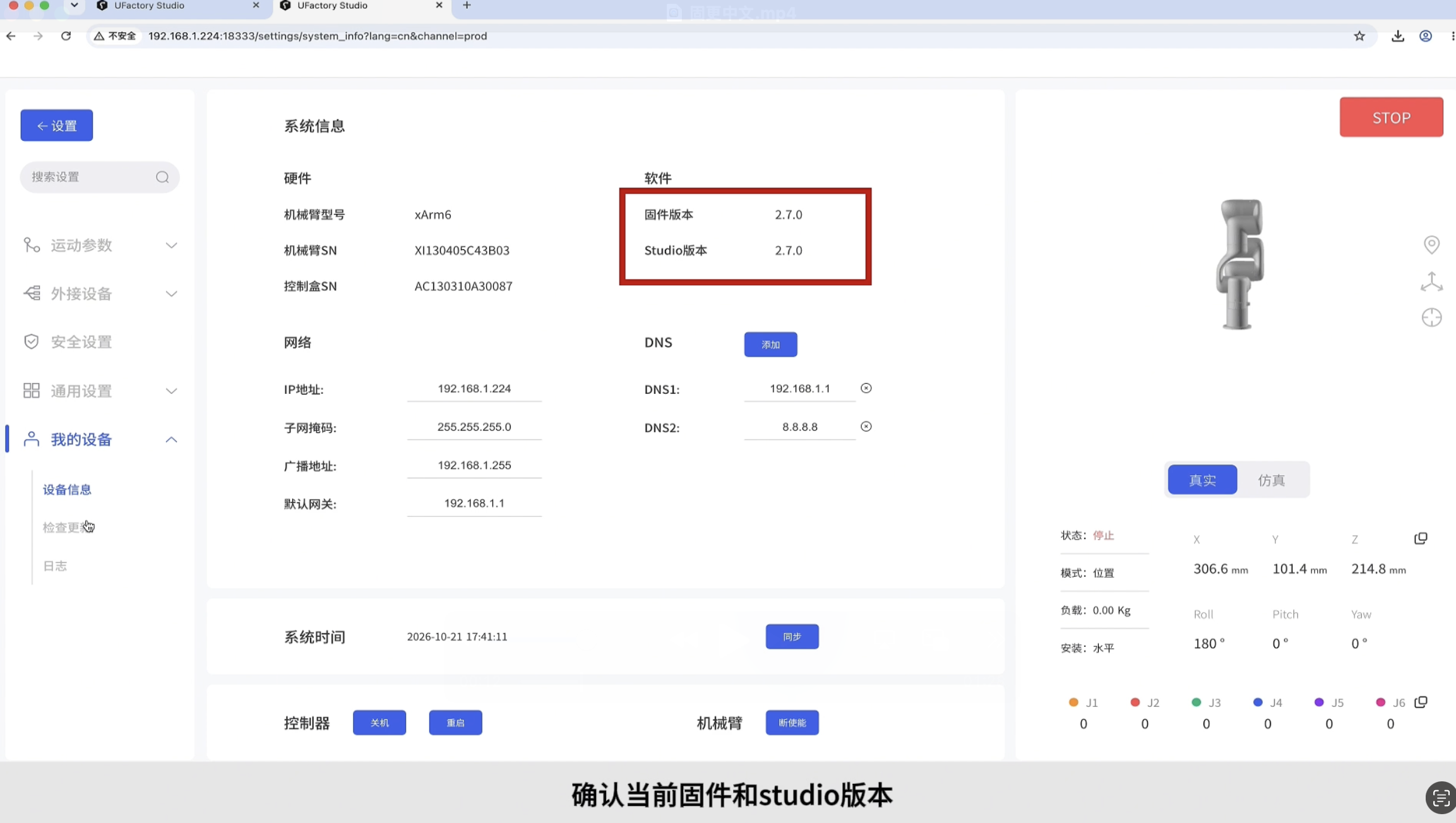

本视频介绍两种更新控制器固件和 UFACTORY Studio 的方法:通过 UFACTORY Studio 在线更新,以及使用 xArm-tool-gui 工具离线安装更新包。
本节要点
学习目标
  • 查看当前控制器固件和 Studio 版本
  • 通过 UFACTORY Studio 下载并安装更新
  • 使用 xArm-tool-gui 离线更新控制器固件和 Studio
  • 重启控制器并确认更新后的版本

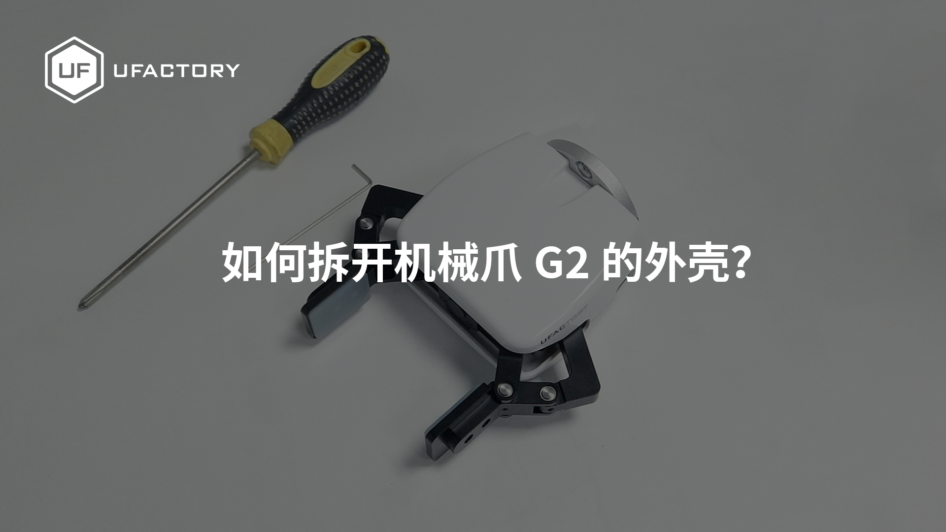

本视频演示 G2 夹爪外壳的拆卸方法,包括通过 UFACTORY Studio 打开夹爪、拆卸固定螺丝,以及取下夹爪外壳等操作。
本节要点
学习目标
  • 通过 UFACTORY Studio 打开 G2 夹爪
  • 取下 SN 标签及底部的 4 颗固定螺丝,并妥善保留 SN 标签
  • 拆下夹爪上方的 4 颗固定螺丝
  • 小心取下夹爪外壳,露出内部组件
